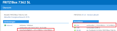

ich habe gerade das Webinterface meiner FRITZ!Box 7362 SL geöffnet. Mit Verwunderung habe ich dort festgestellt, dass auf der Startseite unter Verbindungen eine andere DSL Geschwindigkeit angezeigt wird, als unter Anschlüsse. Woran liegt das? Liegt hier ein Problem vor?

Nein. Die Geschwindigkeit des Tarifs kann sich von der Syncrate unterschieden. Es ist auch denkbar, dass die Leitung mit 100 MBit/s synct, aber der Tarif gibt nur 50 MBit/s her. Der Wert links wird von der Telekom übermittelt und ist das, was dir vertraglich im Moment zugestanden wird, und rechts ist die Sync-Rate, die deine Box mit der Gegenseite ausgehandelt hat. Die sind nicht zwangsläufig miteinander gekoppelt.
Es handelt sich um einen Magneta XL Tarif. Dass die Telekom dort 107 übermittelt, wundert mich
Magenta XL mit einer 7362??? Finde den Fehler ...
Die Datenrate hängt neben den vertraglichen Bedingungen natürlich auch von den physikalischen Möglichkeiten ab. 107 ist das, was bei einem 110er Sync Sinn macht, genau so, wie die knapp 36 im Upstream, der vertraglich auch über 40 liegen würde. Aber wenn du hingehst, und durch die Wahl der Box deine Bandbreite schon mal drittelst, dann solltest du dich nicht über merkwürdige Anzeigen der Telekom beschweren.
Die im PPPoE-AuthAck übermittelte "Reale Bandbreite" ist nicht nur vom Tarif/Vertrag sondern auch von der ausgehandelten DSL Datenrate abhängig, sie dient u.a. auch dazu den TrafficShapper korrekt konfigurieren zu können (bzw. mit welchen Werten dieser im BNG gerade konfiguriert ist) und da hilft es ja nicht wenn Werte übermittelt werden die mit dem aktuellen DSL-Sync nicht vereinbar wären. Im Falle von Telekom-Anschlüssen ist das übrigens schon seit FRITZ!OS 7.0x der Fall und bei 1und1-Anschlüssen schon seit FRITZ!OS 6.2x.

Um das hier noch abzuschließen: Telekom MagentaZuhause XL bedeutet normal, dass Du Super-Vectoring geschaltet bekommen hast. Hier bräuchtest Du auch ein Super-Vectoring fähiges DSL-Modem, um das auszureizen, also zum Beispiel eine FRITZ!Box 7520. Auf jener Webseite sind alle Super-Vectoring-fähigen Internet-Router mit „SVector“ markiert. Bekommst Du über PPPoE eine höheren Wert als über DSL angezeigt?
