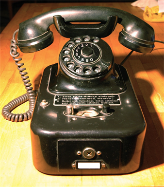

Sogar ein Schiffstelefon aus Nordhauen und ein Grubentelefon, ... hab ich hier ;-)
(von den W* sind es mehrere, sogar ein elfenbeinfarbendes W48 und ein W49)
Und: ein Groschengrab, sogar mit zwei 10 Pfg.Stücken
