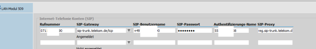

Wir sind ein kleines Unternehmen das 2 Arbeitsplätze an Standort 1 hat und eine Telefonistin / Marketing Mitarbeiterin an Standort 2 die von zu Hause arbeitet.
Ist Situation:
Internet Zugang über die Telekom. VDSL. DeutschlandLAN SIP-Trunk (Rufnummernblock 0-9)
(maximal 5 Nummern werden gebraucht) (siehe Anhänge)
1x Hauptnummer - 0
2x Büro Intern (1-2)
1x als Externe VOIP (7) Nummer für Home Office
1x Fax (9) (Analog oder Fritzbox)
Aktuell eingerichtet in einer Agfeo AS 43UT0 mit LAN Modul (EOL?)
Problem:
Leider wählt sich seit einigen Tagen von außen jemand über unseren VoiceOver IP Zugang ein und telefoniert in alle Welt … (aktuell bei TK gesperrt)
Das Problem scheint irgendwo an der Agfeo Anlage Lage verborgen zu sein.
Nur unser Agfeo Mann bekommt es nicht hin bzw. wir würden das Teil eh gerne loswerden da die TK Anlage schon viel Jahre auf dem Buckel hat, und wir gerne eine „kleinere“ Lösung hätten.
Den externen Zugang zur TK-Anlage gibt es, da eine unserer Mitarbeiterinnen im Home-Office Marketing Telefonate macht, sprich wichtig wäre, dass die abgehende Nummer von unserem Rufnummern Stamm ist und dass wenn sie nicht arbeitet die Telefon Anrufe bei uns aufschlagen. Zudem wäre es gut, wenn wir schauen könnten, mit wem sie wann telefoniert hat.
Unsere Idee wäre die FRITZ!Box 7590 die wir eh schon haben, so zu nutzen, dass die Agfeo Anlage ganz raus fliegt, wir uns 2 Fritz Phones fürs Büro holen (zwei Mitarbeiter) und die Dame sich per VPN über die FRITZ!Box mit einem iPhone oder anderen Telefon bei uns einwählt und dann mit der Firmennummer nach außen auftritt …
Faxe würden wir über die FB annehmen, sind eh nur 2 im Monat.

- deine Probleme kommen NICHT von der Agfeo!
- vielmehr macht man keine Ports auf. Schon gar nicht den 5060er, der einer der beliebtesten Hacker-Ports ist.
- mache alle Ports wieder zu!
- verbinde das HomeOffice der Kollegin per VPN mit der Fritz eures Netzes
Und alles kann so bleiben.
- Hacker außen vor
- Mitarbeiter zu Hause hat jeglichen gewohnten Komfort
- Telekom Amt kann bleiben (was bei Cloud PBX vermutlich nicht so gehen kann [Magenta?])
Agfeo empfiehlt übrigens seit langem den Austausch.
Aber wenn du dann auf eine der zahlreichen einfachen CloudPBX/Sip Anlagen wechselst musst du dich mit einigen wunderlichen fehlenden Funktionen auseinandersetzen, was du derzeit als Selbstverständlich ansiehst.
Was es aber nicht ist.
Agfeo ist ein „Systemanbieter“. Das ist ziemlich anders als das, was man so am Markt sonst so bekommt.
Mach den VPN wie oben geschrieben.
Und schaltet DRINGEND die NAT/Portregeln ab!!!
