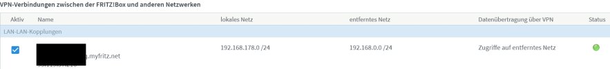

Ich schaue mir nun noch die IPv4 Routing Tabelle an und dann sollte der Zugriff klappen - hoffentlich. Ich dachte das passiert automatisch. Alles auf grün und die Boxen sind LAN LAN verbunden. Ein Ping kommt jedoch nicht an. Naja, ich werde mich wohl noch etwas schlauer machen müssen und einlesen ;)
Festzustellen ist auf jeden Fall, dass es keine Vorraussetzung ist die 7.50 Firmware auf beiden Geräten zu haben.
Frank
So richtig komme ich nicht dahinter. Die Boxen sind LAN LAN gekoppelt und es leuchtet so schön grün. Unterschiedliche IP Kreise auf den Boxen, beide erreichbar (direkt oder myfritz). Nach meiner Kenntniss sollten nun die entfernte Box (Filiale) zu pingen sein, bzw. einige Geräte per IP erreichbar.
Da tut sich so nix :(
An beiden Boxen hängt noch ein Raspberry mit einem AdGuard drauf. Aber das DNS Thema wird damit nichts zu tun haben. Kurzum, wenn die Kopplung läuft, sind die Parameter dort richtig.
Einen Neustart der Boxen habe ich noch nicht vorgenommen. Lediglich das Laptop mit dem ich hier dabei bin ist frisch gebootet.
Hätte jemand einen Impuls für mich?
Vielen Dank!
Frank
Ich sehe da einmal 192.168.172.0/24 und einmal 192.168.178.0/24 in deinen Screenshots. Vertippt?
Ich habe befürchtet, dass es etwas ist was ganz doll weh tut und latent peinlich ist.
Einen großen DANK!
Ja, natürlich war es das :(
sind nicht die 178 vom LAN-LAN ausgeschlossen ?..alle anderen sind erlaubt
Das kann sein. Ich habe die Fiale bei 178 gelassen und die andere Kiste eh auf 0 gehabt.
Es schnurrt jedenfalls gerade.
