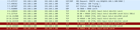

@tobity Welchen SIP server verwendest du?
Kannst du mal einen pcap Trace der gesamten Situation anfertigen und posten? Würde mich interessieren, ob sich das evtl. auf SIP Ebene lösen lässt.
Reaktionen: tobity
@riogrande75 Danke für die interessante Idee! Sobald ein Rufaufbau am Laufen war wurde aber beim Druck der zweiten Klingeltaste nichts mehr übertragen. Oder zumindest nichts woraus man regelmäßig einen Rückschluss auf den zweiten Tastendruck erkennen könnte. Zumindest soweit ich es beurteilen kann...
