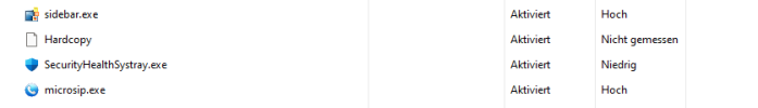

danke für die schnellen Rückmeldungen. Nach dem Rechnerstart ist es extrem lang und es sind keine Programme auf. Mache dann höchstens Word auf und schreibe was oder mache was anderes. Nach dem Aufwecken geht es zwar schneller aber es nervt mittlerweile extrem. Oder sucht der Rechner erst nach 1000MBit und setzt dann auf 100Mbit was zur Wartezeit führt. Als Anlage die Einstellung in der FBF und vom Rechner.

Ich würde mal bei Autostart schauen was ich alles bei einschalten starte und ob ich das alles brauche.
beim Autostart habe ich quasi alles deaktiviert und nur 4 Anwendungen, microsip ist neu und hatte keine Auswirkung bzw. es war schon vorher. Ich probiere mal den Laptop meiner Frau und gucke mal wie lange es bei ihr dauert!
