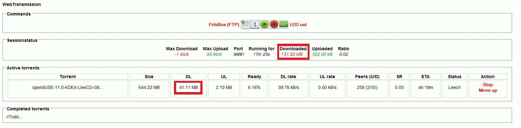

Kann es sein, dass webrans ein Problem beim download hat?
Bei Downloaded steht: 128MB
bei der Datei DL: 38MB
D.h. es wurde ca. das 3x fache geladen aber die Datei hat nur 1/3 an Download-Volumen bekommen, wie kann das kommen?
Beispiel-Foto (Port extra unkenntlich)
http://666kb.com/i/b48dd6tdol64bjafu.jpg

Es kommt mir eher wie ein "Leck" vor. Mit meiner 384 Leitung kann ich ca. 150MB/Std. über torrent runterladen. Nach einer Stunde habe ich auch ca. 150MB runtergeladen was wiederum stimmt, das File is jedoch nur um reale 30MB größer... denke also nicht das es sich nur um die Anzeige handelt.
Ich würde auch wieder auf webtransmission-mod-by-ChilliChilli-and-Mulder-v2.4-1.11-LFS-full-static umsteigen, was bei mir problemlos lief. Nur leider bekomme ich das Tool nicht installiert. Wäre echt nett wenn mir jemand beim anpassen der install.sh helfen würde so das mein webtrans nach 3-4 Tagen (erfolglosem) Testen wieder rennt!
Ohne nähere Angaben wird Dir wohl keiner helfen können.
