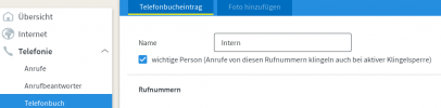

Moinsen
Oder/Und Klingelsperre aktivieren und Telefonbucheinträge die durchklingeln dürfen als...
...wichtige Person anhaken. Die sind dann: Gewhitelistet :cool:

Ich habe jetzt eine Rufsperre mit Bereich 0* eingerichtet um alles zu blockieren. Dann habe ich im Telefonbuch einen Eintrag mit 022* angelegt und als VIP gekennzeichnet.
Ergebnis ist wie gewünscht: Es werden nur noch Anrufe aus dem Ortsnetz durchgelassen.
Mit Handyvorwahl ging es auch, habe ich aber wieder raus genommen weil direkt ein Spam Anruf mit Handyvorwahl rein kam. Ich habe dann stattdessen alle bekannten Handynummern von Freunden etc. ebenfalls als VIP gekennzeichnet, damit die auch durch gehen.
