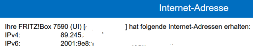

Seit heute (06.07.2026) habe ich einen 1&1 DSL 100 Anschluss.
Hier ein kurzer Bericht.
So lief bei mir die Umstellung der FRITZ!Box 7590 von Telekom zu 1&1.
Um kurz nach 6:00 Uhr hat das FRITZ!Fon gepiept, weil es keine Internetverbindung mehr hatte.
Ich dachte, die sind aber früh dran. Die Umstellung war zwischen 8:00 und 17:00 Uhr angekündigt.
Ich habe mich zur FRITZ!Box verbunden und manuell die Zugangsdaten für 1&1 eingetragen.
Die FRITZ!Box hat etwas gerödelt, dann stand aber die Internetverbindung.
Erster Schritt war kurz und schmerzlos.
