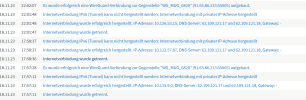

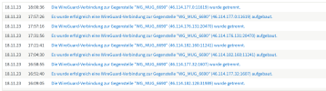

ich habe eine 6690 sowie eine 6820V3 und beide Netzwerke der Boxen sind über Wireguard verbunden. An der 6820 V3 ist noch eine externe LTE Antenne (Mimo) angebracht.
Leider kommt es häufiger zu Unterbrechungen in der Verbindung zwischen beiden Boxen, es dauert dann auch immer wieder, bis die Wireguard -Verbindung wieder steht. PersistentKeepalive = 25 ist gesetzt.
Die Unterbrechungen sind insofern sehr störend, da ein Audiostream übertragen wird. Gibt es eventuell eine Möglichkeit, die Verbindung stabiler zu gestalten?

Ich atte vorher in beiden Netzwerken jeweils einen Raspi eingerichtet, auf denen ein VPN installiert war. Im Netzwerk des LTE Routers war ein Reverse VPN aktiv, da dieser LTE Vertrag keine öffentliche IP Adresse hat. Es hat eigentlich gut funktioniert. Nun wollte ich es aber mit Wireguard direkt auf den Fritzboxen laufewn lassen, damit ich keine Ports mehr öffnen muss.
Wie gesagt, die 6820 V3 mit 1&1 Vertrag hat eine öffentliche IP Adresse, die 6690 schon.
Die 6690 ist bei myfritz mit einer DynDNS registriert, also muss die 6820V3 mit Wireguard die Verbindung immer offenhalten. Leider kommt es ab und zu zu Verbindungsabbrüchen und langsamen Wiederaufbau.
Fehlermeldung 6690:
Darum war ja auch meine Frage, was würde die 6820V3 mit OpenWRT beim Wiederaufbau anders machen als das kastrierte AVM Wireguard? Gibt es dauch auch nur den keepalive Parameter?
ich glaube, hier liegt der Fehler bei der 6820
