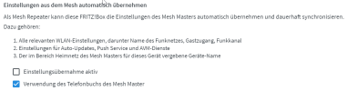

Ist auf der 7520 unter Heimnetz-/Mesh/Mesh-Einstellung evtl. die Einstellungsübernahme aktiv?
Da steht bei mir (7580)
Ich weiß nicht, ob dies bei WLAN evtl. auch den Schaltzustand (Ein/Aus) betrifft.
Ja ist aktiviert bei mir.
WLAN soll ja nur bei der 7590 weiterhin aktiv sein und ist es ja auch.
Nur die 7520 soll, wenn ich schon den Taster betätige, deaktiviert sein und bleiben, bis ICH es wieder einschalte.
Wenn die mesh Einstellungsübernahme nicht aktiviert ist, gilt nämlich folgendes:
Durch die Deaktivierung der Einstellungsübernahme ergeben sich jedoch folgende Einschränkungen:
  • Änderungen an den WLAN-Einstellungen des Mesh Masters werden nicht mehr automatisch vom Mesh Repeater übernommen.
  • Änderungen an den Telefonie-Einstellungen des Mesh Masters werden nicht mehr automatisch vom Mesh Repeater übernommen.
  • WLAN Mesh Steering steht für den Mesh Repeater nicht mehr zur Verfügung.
  • Wenn WLAN-Funknetzname (SSID) und/oder WLAN-Netzwerkschlüssel des Mesh Repeaters von den Einstellungen des Mesh Masters abweichen, ist für Geräte im Heimnetz WLAN-Roaming nicht mehr möglich.
Das wusste ich nicht, dass WLAN Mesh Steering auch von der Einstellungsübernahme abhängig ist.
Frage in die Runde: Ist das wirklich so?

Das habe ich eigentlich schon immer so eingestellt. Repeater ins Mesh bringen, und anschließend die Einstellungsübernahme ausgeschaltet.
Ein weiteres leidiges Thema ist, wenn man die Einstellungsübernahme wieder einschaltet, dass sich DHCP wieder aktiviert und die fest vergebene IP am Repeater verschwindet. Ebenfalls aktiviert sich die PUSH Benachrichtigung und du bekommst um 24:00 Uhr eine Email mit der Änderungsnotiz.

Warum hast du die Einstellungsübernahme deaktiviert?
Standardmäßig ist diese ja eingeschaltet.
Warum?!?
Weil es AVM leider bis heute nicht gebacken bekommt, eigene Komponenten als Störquellen auszuschließen.
An der Masterbox hängt ein 2400er Repeater im LAN-Bridge Modus. Dieser befindet sich ein Stockwerk höher und eine Außenwand weiter entfernt.
Würde ich die Einstellungsübernahme aktivieren, laufen beide im Normalfall immer auf demselben Kanal im 2,4 und 5 Ghz WLAN.
Dann finden sich massenhaft Einträge wie "Störquelle auf Kanal 7 erkannt" und es folgt ein Kanalwechsel auf einen anderen Kanal. Dann geht das Spiel wieder von vorne los, und es wird wieder eine Störquelle erkannt und es erfolgt ein weiterer Wechsel...
Ebenso ist es mit der Radarerkennung im 5 Ghz WLAN. Ich vermute, da wird das Signal eines Repeater oder der Masterbox fälschlicherweise als bevorrechtigter Nutzer erkannt und wird in einen DFS freien Kanal gezwungen...
Da mir das auf die Dauer zu doof war, habe ich aus diesen Gründen die Einstellungsübernahme deaktiviert und die Kanäle fest vergeben.
Die 7590 ax sendet im 2,4 Ghz WLAN auf Kanal 1 und der 2400er Repeater auf Kanal 13.
Bei 40 Mhz habe ich nur eine Überscheidung auf Kanal 7, und das theoretisch nur auf einem halben Kanal :rolleyes:
Im 5 Ghz WLAN sendet die Box "normal" auf Kanal 36 und der Repeater auf 100, somit gibt es auch hier die wenigsten Probleme.
Da ich aber aktuell sehr viel Teste und ausprobiere, kann es auch mal sein das beide Geräte auf demselben Kanal laufen oder eben der Repeater auf 36 sitzt und die Box auf einen Kanal >100.
Screenshot_20221111_162046_WiFiAnalyzer.jpg Screenshot_20221111_162154_WiFiAnalyzer.jpg Screenshot_20221111_162201_WiFiAnalyzer.jpg
Reaktionen: betaman2 und mr999
Ja das mache ich auch schon lange so, nach dem "einmashen" schalte ich die Einstellungsübernahme sofort wieder ab.
Sonst geht keine individuelle Kanalwahl und reduzierung der Sendeleistung.
Die Einstellungsübernahmefunktion dient meiner Meinung nach lediglich dazu Wlanschlüssel Telefoniedaten usw. zum Repeater zu übertragen,
das spart das manuelle Setup.
Sind diese übertragen ist es doch nicht mehr notwendig :rolleyes:
Reduzierung der Sendeleistung funktioniert aber!
WLAN schnell an und aus, also Box ausschalten hochfahren lassen usw. wäre schon zu lange.
Aber bis jetzt scheint es zu laufen, nach dem ich die Einstellungsübernahme deaktiviert habe.
