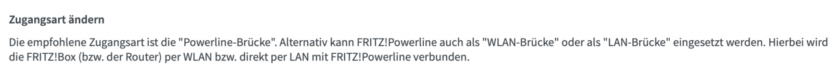

Bei mir tun ein 1260E und ein 1260 (Nachfolgemodell des 1260E mit gleicher Funktionalität) und beide können
ohne Powerline auch als LAN- oder WLAN-Brücke eingesetzt werden.

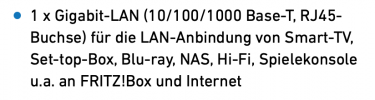

Ok der 1260E kann aber Wlan 2,4Ghz/5Ghz und hat einen Gigabit Anschluss...

Das wirds wohl werden ja 1220E kann ja kein Wlan also keine Wlan-Brücke nicht! 1260E Kann Wlan 2,4Ghz/5Ghz und einen Gigabit Anschluss...
Ich weis ich wiederhole mich aber der 1260E spannt dann eh selbst kein Wlan auf oder bzw. ich muss doch dann die WPS Taste drücken damit sich diese mit meiner Fritz verbindet?
Dann spannt die doch wieder das Wlan Netz auf welches die Fritzbox vorgibt..

546E wäre besser da 2 Lan Ports aber nur 2,4ghz...
Bei der 1260E nur einen Gigabit Lan -> vermutlich noch einen Switch dazu...hmmm
