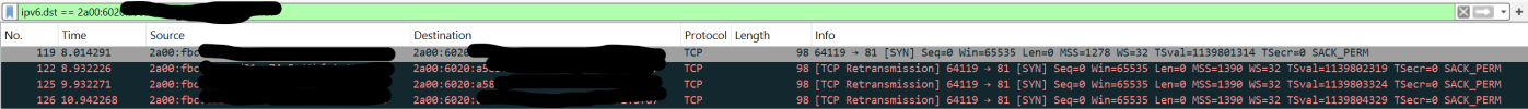

eieiei... Wireshark, da bin ich echt kein Profi ... also ich kann im Protokoll Zugriffe auf die IPv6 des RPi sehen, die Zeilen sind aber alle rot markiert, die Info-Spalte fängt mit
"[TCP Retransmission] 64119 -> 81 [SYN].... "
an. Ich weiß nicht, was das bedeutet. Jedenfalls sehe ich da Port 81. Aber sonst kann ich mir keinen Reim daraus machen.

Ich habe mir die Paketreihenfolge in Wireshark jetzt mal genauer angesehen, siehe Screenshot
In Paket 19 sendet (vermutlich) der zentrale DG Router ein Paket an meinen PC. Es kommt auf Port 59620 an und wird an Port 8080 weitergeleitet.
In Paket 20 sendet mein Router ein Paket an den DG Router mit der Info "Destination unreachable (Adminstratively prohibited)".
Also meldet mein Router - ohne irgendein Paket an den PC zu schicken - sofort an den DG Router zurück, dass er nicht auf meinen PC zugreifen darf. So deutet ich das. Die Erklärung dürfte sein, dass die FB nur Zugriffe auf die -falsche- IPv6 erlaubt.
