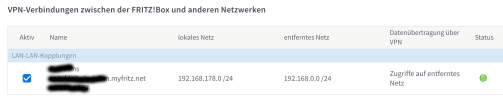

Im Hauptnetz; DSL Anschluss, Fritzbox 7590ax, DHCP mit IP Addressen range: 192.168.178.0-255
Netz ist fast voll, da ich viele Shelly Aktoren, Kameras, etc. habe. Einige Geraete sind mit festen IP versehen.
Im Mobilfunknetz: LTE modem angeschlossen, DHCP mit IP Addressen range: 192.168.0.0-255
Sehr wenige Geraete, (ca. 10) aber ein paar Shelly mit festen IP Addressen im range 192.168.0.20-30
Hier ist die momentane Konfig in der ersten Fritz (DSL)
Was genau muss ich dann wo konfigurieren? Das hoert sich langsam kompliziert an. :(Screenshot 2023-10-21 at 20.24.48.png
