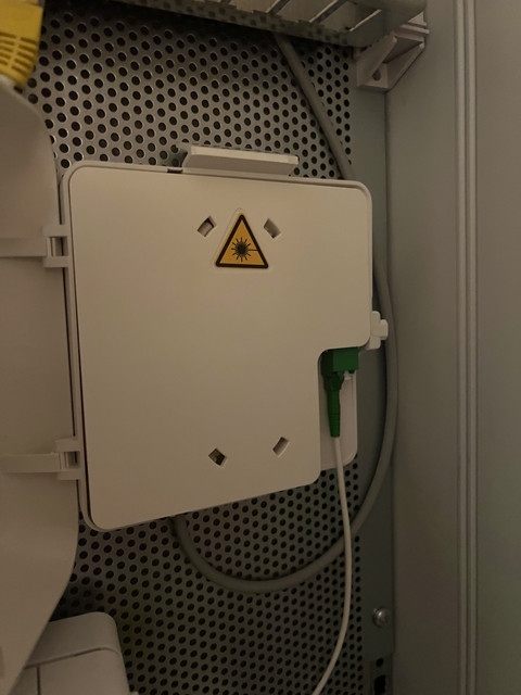

Ok, dann ziehe ich mal folgendes Fazit: Der bestehende ONT, in welcher Form auch immer er da jetzt vorhanden ist, kann weiter verwendet werden. Dass dieser nachträglich abgebaut wird, ist eher unwahrscheinlich, da der Techniker ja schon da war. Danke.
Es wird eine Modem-ID benötigt und da diese nirgends ersichtlich ist, muss wohl doch ein neuer ONT her.
Es wird eine Modem-ID benötigt […]
Diese steht auf dem ONT. Beim Klapp-TA mit HG8010U sieht das so aus:
https://www.ip-phone-forum.de/threa...lekom-ftth-netz-verfügbar.312605/post-2487399
(siehe 2. Photo im Anhang)
Die Modem-ID ist das, was unter "SN" (also Serien-Nr.) steht.
Auf deinem Photo in >Beitrag #68< ist diese nicht zu sehen, da der ONT verkehrtherum im Klapp-TA steckt, man sieht auf deinem Photo also nur die Rückseite des ONT anstatt der Vorderseite mit dem Etikett, wo die gesuchte Information steht.
