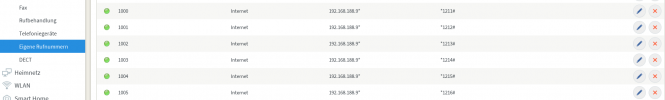

meine Lösung:
man könnte mehre "nicht existierende Ruffnumern" kreieren beginnend mit *121#, sodas z.B. erst *125# für die echte Ruffnummer bestimmt ist.
hoffe diese Lösung ist für dich gut genug, ansonst fällt mir im Momment nichts besseres ein.
Gruss Lucio

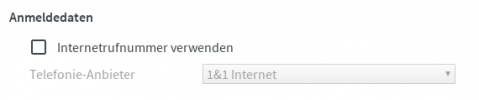

Interessant ist dabei auch: Telefonie > Egene Rufnummern >Tab> Sprachübertragung

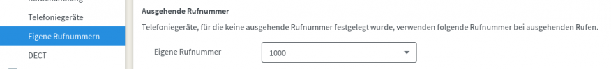

@rstle - Telefoniegeräten, denen keine Nummer zugewiesen wurde, nehmen dann normalerweise...
Telefonie > Eigene Rufnummern >Tab> Anschlusseinstellungen
( Die 1000 ist eine meiner (lokalen) Asterisknummern und die kann gar nicht ins Internet rauswählen, nicht nur nach Dialplan ;) )

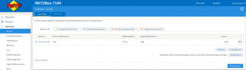

Meinen Asterisk hab ich so konfiguriert, dass sich Telefonnummern in der FRITZ!Box am Asterisk registrieren.
Das sieht in der FRITZ!Box dann so aus...
Eine Nummer...
Die dann beliebigen Telefonen (Analog/ISDN/DECT/SIP-Klienten wie FRITZ!App Fon) zugewiesen werden können oder als Vorauswahl zum Asterisk leiten.

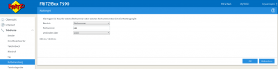

Beispiel für eine (ausgehende) Wahlregel die bei 100 greift, das schliesst auch die Nummern 1000 bis 1005 ein, also Alles was mit 100 anfängt...
...die gehen also über/mit der 1005 Richtung Asterisk.
Damit erreichen auch Telefone denen keine Asterisknummer zugewiesen wurde, Asterisk ohne Vorauswahl.
