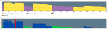

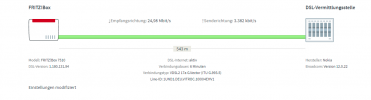

an einer 7510 gehts aber so lala..es ist 17a mit 50 /10 er schafft aber nur 28/2,9 bei 2 db. Deswegen schafft es die 7390 wohl auch nicht. Es sind fast 1000m und der sync dauert fast 10min
bei sync auf max. Stabilität und sync = Bitrate komme ich auf 12 db bei 17/3 mbit..so ist es stabil und ok

1 Km Leitungslänge als VzK-TAL vom OD-DSLAM ist schon ne Menge, u. der CuDA-Querschnitt wie die Werte sind auch ziemlich im Keller?

Leitung ist schlechter als gedacht, schon einige syncs heute morgen ( obwohl er jetzt 533 m rät ;-)
also wieder ne Störung aufmachen
