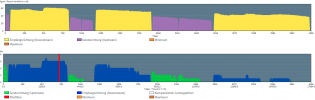

behoben, löppt alles ( 144mbit Kapazität)!
steht aber noch auf "safe" ( is ja eh egal bei 17/3)
Mit den festgenagelten 25 Mbit/s hat dann deine Schwiegermutter wohl die größten Störabstand aller Zeiten.

Nun, fast die doppelte Leitungskapazität - das nenn ich einen Unterschied :) .
Jetzt wird natürlich die alte Fritzbox 7390 auch wieder an diesem Anschluss zuverlässig synchronisieren.

Die Träger-Belegung war da weiter hinten schon ganz schön im Keller, nicht nur im UL.
Der Screenshot dazu war der alte Zustand?
