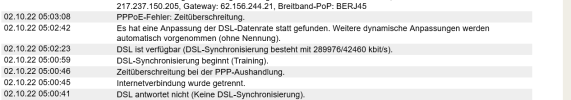

Hallo Roland, ich vermute die Assia hat ein Update erhalten. Seit ein paar Tagen habe ich nachts eine Trennung gegen 5:00 Uhr und nicht mehr gegen 3:00 Uhr.
Seit dem ist der UPLoad auch gesunken.
