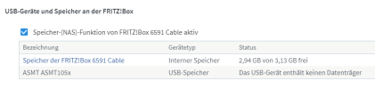

Leider quittiert die 6591 den Anschluss meiner SSD mit zwei ext4 Partitionen à 3,6TB mit folgender Meldung:
Die alte 7490 allerdings sieht mit der gleichen Platte keine Probleme:
Hat jemand eine Idee wie ich die 6591 dazu bewegen kann die SSD Platte zu nutzen?
Laut Doku sollte eine USB Platte mit bis zu vier Partitionen bis 4 TB erkannt werden, auch ext4 sollte kein Problem sein:

Offenbar erkennt das in der Firmware enthaltene blkid-Kommando die Partitionen auf der HDD nicht, auch wenn ansonsten erst einmal alles korrekt erscheint, was die USB-Initialisierung anbelangt:

Schlauer wäre es hier allerdings, wenn Du beim nächsten Mal die Box OHNE die HDD startest und erst nach einigen Minuten, wenn sich das System "gesettled" hat, die HDD verbindest, 1 Minute wartest (in der Zeit sollte der udevd die notwendigen Schritte abgeschlossen haben) und DANN die (einfachen) Support-Daten aus der Box holst.
Dann sollten sich die Nachrichten bzgl. der USB-Initialisierung einigermaßen HINTEREINANDER in der dmesg-Ausgabe finden lassen und mit etwas Glück (ich weiß nicht, ob AVM auch die Ausgaben auf /dev/console irgendwo in den Support-Daten bei Puma7-Geräten festhält, aber dahin geben die udev-Skripte i.d.R. ihre Nachrichten aus) findet man sogar noch die passenden Messages zu den Aktionen bei einem Mount-Versuch.
Denn der einzige Hinweis auf ein Problem ist dieser:
blkid: error: /dev/sda: No medium found
- immerhin muß dann zumindest ein Device /dev/sda existieren (sonst wäre der Fehler ein anderer - würde ich zumindest erwarten), aber beim Zugriffsversuch auf die Daten dieses Gerätes wird dann offenbar ein Fehler gemeldet und bei "No medium found" bin ich jetzt auch nicht sicher (ohne in den Quelltext zu schauen), welcher (Kernel-)Fehlercode sich dahinter verbirgt.
Man muß also mal recherchieren, welche Version dort zum Einsatz kommt, um das ggf. mit demselben Quellcode nachzustellen oder auch nur im Trockentest zu untersuchen.
Schaut man in die Firmware hinein, ist das verwendete blkid NICHT das aus der BusyBox, sondern das aus dem util-linux-Paket mit Version 2.32.1 und Build-Datum 19.07.2018.
Mir fehlt jetzt aber etwas die Phantasie, wie man das auf einer Box OHNE Shell sinnvoll testen sollte - abgesehen von dem Versuch, das an einer einzigen Stelle in der Protokoll-Datei zu versammeln, damit sicher ist, daß ich beim Durchforsten der Ausgaben beim Booten nichts Wichtiges übersehen habe.
Gegebenenfalls kann man dann noch dasselbe mit der anderen Box (das dürfte ja eine 7490 mit Firmware 07.29 im Mesh mit der 6591 sein) machen und die entstandenen Protokolle vergleichen - ich glaube aber nicht, daß es da irgendwelche SINNVOLLEN Erkenntnisse gibt. Am ehesten würde ich hier tatsächlich auf eine "Unverträglichkeit" zwischen dem xHCI-Controller im Puma7-Chipsatz und der Hardware des HDD-Gehäuses (bzw. wohl eher der Hard-/Firmware der HDD selbst, wenn man die Variationen im ersten Beitrag berücksichtigt) tippen und dann bleiben ohnehin nur noch wenige Optionen - eine davon wäre sicherlich der Betrieb dieser HDD an der 7490, wenn sie dort erkannt wird. Der Media-Server der 7490 sollte ja auch im Betrieb als "Mesh-Slave" zu aktivieren sein, ebenso die NAS-Funktionen.
EDIT: Oder man versucht es auf die Spitze zu treiben und schneidet die USB-Pakete mit (auch das geht ja mittlerweile bei AVM über die Support-Seite und den dort zu findenden "Paketmitschnitt") und sucht dann darin nach dem (USB-)Kommando, welches diesen Fehler verursacht - außer zusätzlichem Erkenntnisgewinn erwarte ich davon aber auch nichts anderes, falls es tatsächlich die vermutete Inkompatibilität ist.
EDIT2: Wobei ich 150 mA auch etwas wenig finde für eine (sich drehende) HDD - nicht daß es doch "Strommangel" ist, der die HDD gar nicht erst richtig anlaufen läßt. Hast Du das denn mal geprüft (man spürt ja die Vibrationen der HDD, wenn sie läuft) - DA könnte natürlich auch noch ein Unterschied bestehen, wenn die 7490 da etwas toleranter ist.
