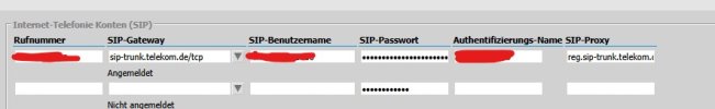

Also meine Frage. Kann die Digibox Basic als SBC fungieren? Anbei mal ein aktueller Screenshot wie es bei DeutschlandLAN war.

Wenn die Anlage, ich interpretiere den Screenshot jetzt einfach mal so, über ISDN an der Digibox Basic angeschlossen ist, dann arbeitet die schon als "SBC" bzw. Mediagateway.
Für dich bedeutet das Glück gehabt. Neue Zugangsdaten für CompanyFlex in die Digibox und fertig.
Mich verwirrt die ISDN-GW-Geschichte auch.
Aktuell ist es m.E. so, dass die AS-200-IT die Anmeldung direkt über das LAN Modul vornimmt? Ich erinnere mich dunkel, dass ich seinerzeit dafür ports in der FW freischalten musste/sollte.
Sofern die Digiboix als SBC arbeiten würde würde doch hier die SIP Anmeldung vorgenommen? Oder verstehe ich die Systematik falsch?

könntest du das einmal kurz erklären? also quasi S0 von Digibox -> S0 auf die AS-200?
Mal nen kurzes Update: Die TK hat einfach doch auf CF umgestellt. Komischerweise funktioniert die Anlage -nunja, man muss sagen, mal mehr mal weniger(?):
Alles etwas durchwachsen: Nachdem die SIP Anmeldung und Telefon anfangs geklappt hat, dann mal wieder nicht (warum auch immer), klappt es aktuell ebenfalls nicht.
Alles doch sehr komisch und für mich nicht ganz nachvollziehbar, da es ja quasi 2-3 Tage problemlos klappte - liegt dann aber vermutlich an den fehlenden Updates der AS-200IT.
EDIT: ich habe mal den DNS in der AS-200IT auf 8.8.8.8 gesetzt, nachdem zwar die AS angemeldet war, jedoch keine Telefonie möglich. Aktuell ist sie wieder "online". Es bleibt weiterhin kurios. :)
