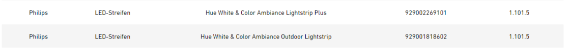

Und schau erst mal nach ob die Strips auf der Compa Liste sind, da sind noch nur wenige strips.

sind beide dabei
die sollen aber nicht nur angezeigt werden, ich will sie auch steuern ;)
Morgen kommen meine Paulmann Strips, dann kann ich es dir sagen. Natürlich wirst du die auch steuern können, Frage ist nur in wie weit.
