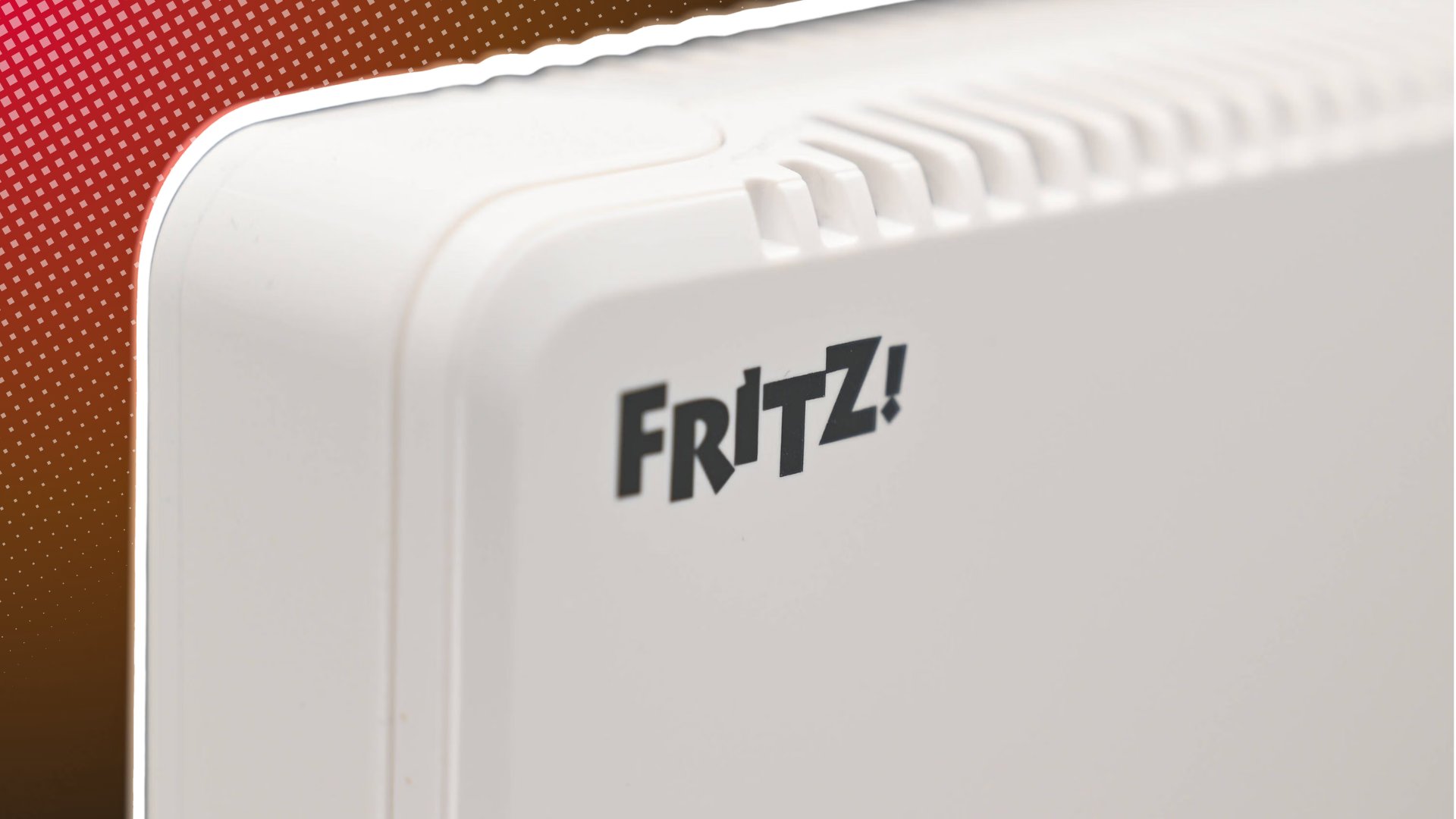

Bericht: FRITZ! Powerline-Adapter mit Kondensator-Problem?

G.Born hat einen Bericht zu Ausfällen Fritz-Powerline-Adapter geschrieben:
andere haben "inspiriert" von Günter sich des Themas auch schon angenommen (und weiter "ausgeschmückt"):
die schönste Meldung kommt hier: https://www.blogspan.net/fritz-powerline-kondensator-defekt/
Reihenweise sterben FRITZ!Powerline-Adapter mit lautem Knall und Brandgeruch
