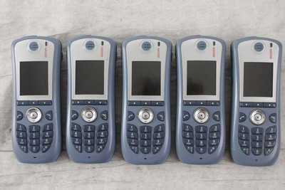

Ich habe mir "privat" einen Zyxel WAC6502D-E gekauft der ist für die Ascom i62 Zertifiziert.
Die Telefone bekommt man gebraucht sehr billig!
~83€ Stück wenn es schnell gehen muss. Der hat noch andere da zahlst für den Versand weniger.
Der Neupreis ist (Liste exkl):
WH1-AAAA​
i62 VoWiFi Handset, Talker Basic​
356,25
Die Akkulaufzeit wenn man alles korrekt einrichtet mit meinen 3 Jahre alten Akku 2 Tage!
Dazu noch auf einen Virtuellen System eine Open PBX (KOSTENLOS!) funktioniert 1A.

Was Ich vergass zu erwähnen die Ascom i62 haben einen "Notrufknopf" wo man einen Internen Gruppenruf auslösen kann und sozusagen im Notfall (Sturz) sofort alle Alarmieren kann! Funktioniert bei uns Hausintern SUPER und kostet 0€ (an Lizenzen)!!!

Deswegen sage Ich ja man bekommt gebrauchte i62 auf Ebay wenn man es ned eilig hat für 25€ - 50€ gebraucht in einer guten bis super Qualität. Wenn du neue i62 willst kann man bei einen grösseren Projekt auch auf ~320€ oder weniger gehen (mit Absprache mit den Grosshändler).
