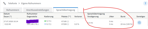

Ich habe mal aus der Fritzbox einen Auszug des Protokolls zur Sprachübertragung angefertigt. Das war ein Telefonat, bei dem ich definitiv solche Störungen hatte. Ich kann damit zwar nicht viel anfangen, vielleicht ist diese Information dennoch wichtig:
Es gibt in diesem Protokoll Gespräche, bei denen die Sprachqualität in Ordnung war, dementsprechend liegen dort die Einträge bei "Sprachübertragung Verzögerung" und bei "Burst" bei jeweils 0 ms.
