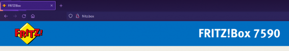

Die Weboberfläche lädt einfach ewig:
Nachdem ich den Rechner dann wieder zurück an die 7590 gesteckt habe lädt die Weboberfläche auch sofort:
[Edit Novize: Riesenbilder auf Vorschau geschrumpft - siehe Forumsregeln]
Für mich sieht bei der 7490 alles i.O. aus (selbst WLAN funktioniert), bis auf dass die WebUI nicht lädt.
