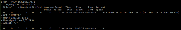

Was mir noch aufgefallen ist (Siehe Anhang):
Der Webserver auf der Box scheint grundsätzlich erreichbar zu sein (denn eine Verbindung kann hergestellt werden), er antwortet einfach nur nicht.
@HarryP_1964: Ich habe es nur mit linux_fs_start 1 versucht - Macht es Sinn das Ganze auch einmal mit 0 zu probieren? Es scheint so als würde die Änderung über einen Start nicht persistiert (oder ich habe was falsch gemacht).
