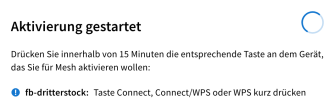

Gerade war jemand vor Ort.
Ich habe am Master "Mesh aktivieren" gewählt.
Danach erschien die Aufforderung die Taste WPS am Meshgerät kurz zu drücken. Das hat die Person vor Ort am Meshgerät getan.
Es hatte keinerlei Wirkung im Webinterface des Masters. Siehe Screenshots.

Die Connect/WPS-Taste muss an beiden Boxen gedrückt werden, erst am Repeater und dann am Master.
Für meine 7530ax gibt es diese Kurzanleitung:
Anleitung: Mesh per Tastendruck für Mesh Repeater aktivieren
  1. An der FRITZ!Box, die als Mesh Repeater eingerichtet ist, drücken Sie 6 Sekunden lang die Taste Connect/WPS.
    Die LED Connect/WPS blinkt und möglicherweise auch andere LEDs.
  2. An der FRITZ!Box, die als Mesh Master eingerichtet ist:
    FRITZ!Box
    Aktion
    mit Taste Connect oder Connect/WPS
    Taste kurz drücken.
    LED Connect oder Connect/WPS blinkt.
    mit Taste WPS
    Taste kurz drücken.
    LED WLAN blinkt.
    mit Taste WLAN oder WLAN/WPS
    Taste 6 Sekunden lang drücken, bis LED WLAN blinkt.
