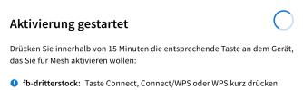

Das ist leider etwas einseitig betrachtet. Was steht auf meiner 7690 für eine der 7560:
OG4-Flur-FB7560:
Taste Connect, Connect/WPS oder WPS kurz drücken
Hat Ihre FRITZ!Box keine dieser Tasten, halten Sie die Taste WLAN/WPS bzw. WLAN gedrückt, bis die WLAN-LED blinkt.

Die Formulierung "kurz drücken" stand bei allen Boxen, auch bei der 7490 (siehe Screenshot, den ich hier bereits gepostet hatte). Vermutlich wurde das einfach übersehen von den Autoren des Popups

Eine 7490 hat jedoch keine "WPS" Taste, sonder eine geteilte mit "WLAN" - also kurz (unter 5 Sekunden) "WPS/Connect" - 6 Sekudnen bis 14 = Melde Dich an einer neuen WLAN-Basis an (auch ein häufiger Grund, weshalb es nach der Eirnichtung eines APs aka LAN-Brücke zu diversen Problemen im Netzwerk kommen kann, sollte "Netzwerkschleifenverbinderung" auf der "Support-Seite" nicht deakiviert sein - seit 8.10/8.20)
Daher gilt weiterhin wie in den Anleitungen beschrieben, so lange gedrückt zu halten, bis bei einer solchen WLAN + Info (im gleichen Rhythmus blinken) - anders ist es zB bei einer 4040, welche kein DECT und daher ein "WPS" Knopf zusätzlich vorhanden ist.
Sorry, aber ein klassisches Layer 8 Problem.
AVM hat gerade auf meinen freundlichen Hinweis per Mail geantwortet und sich bedankt. Sie werden das Popup ändern.
