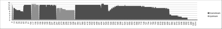

Ich habe aber allerdings noch einen Graphen von Februar, Outdoor-VDSL2 Annex.Q im Nahbereich, gerendert aus den Diagnosedaten eines Huawei-Speedports. Die sind etwas anders numeriert, deshalb geht die Grafik bis 1023.
Wie man sieht, geht es direkt ab 0 los. Die unteren 138 kHz sind also belegt. Ich meine mich aber zu erinnern, daß die VDSL2-Profile auf im Hauptverteiler installierter Technik anders aussahen. Werd jetzt aber nicht danach graben.
