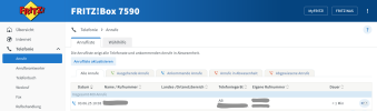

Könnte ihr das einzelne Phänomen "keinerlei Eintrag in Fritzbox > System > Ereignisse > Telefonie" bestätigen? Siehe Screenshot.
In der Liste eingegangener Anrufe werden die Anrufe übrigens aufgeführt. Siehe Screenshot.

Ich habe gerade mal bei mir geschaut. Sowohl bei meiner 7690 (Router, 8.02) als auch bei meiner 7580 (IP-Client, 7.30) sind Anrufe in der Anrufliste drin, aber Ereignisse, Telefonie ist leer. Scheint also normal zu sein.

Dein Screenshot der Anrufliste zeigt, dass bei dem Anruf um 10:03 Uhr überhaupt keine Nachricht vom AB der FB 7590 aufgezeichnet wurde. Es fehlt der "Playbutton" zwischen der Anzeige der Dauer und dem Button zum Eintragen der Rufnummer in das Telefonbuch.
Entweder hast du einen falschen Screenshot gepostet, also einen von einem Testanruf, wo du gar keine Nachricht hinterlassen hast, oder es wurde eben keine Nachricht aufgezeichnet. Dann kann natürlich auch keine WAV-Datei versendet werden. Grund dafür könnte, wie oben bereits erwähnt, der fehlende Speicher (z.B. wegen eines defekten USB-Sticks) sein.
Über zustande gekommene Anrufe werden im Ereignislog keine Einträge generiert. Hier stehen nur Dinge, die. z.B. nicht registrierte Rufnummern betreffen oder Ereignisse, bei denen ein Rufaufbau gar nicht zustande kommt (i.d.R. mit Angabe eines SIP-Fehlercodes).
Du kannst im AB auch einstellen, dass die Nachricht direkt nach Versand der Mail gelöscht werden soll. Dann ist natürlich auch kein Play Button sichtbar.
