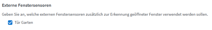

Das geht aber seit Firmware 7.50 (oder 7.39 Labor/Inhaus) direkt:
Genau soll ab 7.50 funktionieren. Bin gespannt, hab noch die FB 7490 da gibts noch keine 7.50.
Hoffe das ist nicht Zeitgesteuert wie die Fensterauferkennung am Thermostaten selbst, sondern so lange das Fenster AUF steht, die Heizung AUS ist.

Bin über Google in diesen Thread gelandet, nach dem Lesen habe ich es zufälligerweise nach ein wenig Tüftelei hinbekommen und mich extra für angemeldet.
Man braucht 2 Vorlagen.
1. Für geöffnetes Fenster "Hier Name eintragen"
-> Automatische Einstellungen auswählen -> "Heizen beendet" und z.B. die komplette Heizperiode eintragen
2. Für geschlossenes Fenster "Hier anderen Namen eintragen"
-> dort Zeitschaltung aktivieren und "leider manuell" eintragen wie ihr sie haben wollt (wird nicht aus der bereits gewählten des Thermostats übernommen)
-> dort zusätzlich noch "Heizen beendet" aktivieren und KEINEN Zeitraum auswählen (somit wird "Heizen beendet" wieder deaktiviert)
