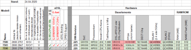

So die 7.56 ist raus und ich würde gerne mit vollem Risiko die Firmware 7.56 der 7590 auf die 7580 bügeln. Wie bekomme ich das hin?
7580 ist Mesh-Repeater
Ich würde sagen, das wäre genau so möglich wie bei der 7530/7520 oder 7320/7330SL, indem man ein Recover.exe scheitern läßt, dann per FTP und quote SETENV HWRevision die passende Revision setzt und dann das Recover-Programm erneut startet, ohne die Box vom Strom zu nehmen. So läßt sich die 7530-Firmware auf die 7520 bringen und auch die 7330SL-Firmware auf die 7320.
Ich fürchte allerdings, dass die 7580 mit der 7590-Firmware nicht starten wird, denn ansonsten hätte das hier schon jemand berichtet.
So ist es. Wenn auch zuletzt imo noch mit FRITZ!OS 7.1x oder 7.2x probiert. Primäres Problem ist die unpassende/falsche xDSL-Firmware sowie ein anderer FPGA weshalb die 7590er-Firmware auf einer 7580 nicht ohne weiteres lauffähig ist.
Dann kann ich Sie ja mir Recovery zurück holen. Testen werde ich das mal.
Jetzt muss ich nur rausbekommen wie du das meinstes mir dem Recovery und nicht Stromlos machen
Zuerst suchst Du dir die HWRevision der 7590 raus, da dürftest du die 226 finden. Dann startest Du ein Recover-Programm der 7590 mit der gewünschten Firmware. Dieses meldet eine gefundene Fritzbox mit einer bestimmten IP (merken!) und bricht ab mit der Meldung, es wäre die falsche Fritzbox. Dann gehst Du zur Kommandozeile (cmd) und verbindest Dich mit der Box: ftp (gemerkte IP). Dann kommt die Abfrage von Benutzer und Passwort, also adam2 und adam2. Dann änderst Du temporär die HWRevision, indem du eingibst quote SETENV HWRevision 226. Dann beendest Du die FTP-Sitzung mit quit und rufst das Recovery-Programm erneut auf. Dabei ignorierst du allerdings die Meldungen, dass man die Box vom Strom trennen und neu einschalten soll, denn damit wäre die temporäre Änderung der HWRevision wieder weg.
Mega
glaub das verstehe ich :-D
Dann wird das diese Woche getestet.
  • Wow
Reaktionen: KunterBunter
Lad dir vorher das richtige Recover-Programm der 7580 runter, damit Du die Box wiederbeleben kannst. Allerdings verstehe ich nicht, was das bringen soll.
Mit Freetz und Konsorten sollte sich vielleicht eine startfähige Firmware bauen lassen, aber weder Du noch ich haben dazu die notwendigen Kenntnisse.
Ja das stimmt. von Freetz versehe ich nichts und jemand der mir das machen würde gibt's es wohl nicht.
Es wäre wirklich super, wenn sich AVM für ein weiteres Update entscheiden würde. Zumal die 7490 noch noch welche erhält. Nun stehen wir da mit unseren 7580 :-(
Reaktionen: yoyofl0w
Nur mal so zur Erinnerung:
Ansonsten ist jetzt erst mal etwas Lesen angesagt ... meine Versuche, die 7590-Version als Alien auf einer 7580 zum (vernünftigen) Laufen zu bekommen, waren bisher nicht so sehr von Erfolg gekrönt.
Und zur Absicht, die 7580 mit der 7590-Firmware als Alien zu betreiben ... ich habe es zwar nicht wirklich intensiv probiert, bin aber bei einigen - mehr nebenbei betriebenen - Versuchen Anfang Januar (als die 7580 keine Labor-Version kriegte) damit nicht so weitergekommen, daß ich das nun unbedingt weiter verfolgen/betreiben wollte. Das geht schon mit der anderen Hardware für die Ansteuerung der LEDs los ... und die GRX-Boxen werden eben auch nicht mehr nur über das "Urlader-Environment" gesteuert. Die haben ihren "flattened device tree" für die Hardware, der vom Bootloader zusammengestellt und an den Kernel übergeben wird - da spielt das TFFS nur noch eine Nebenrolle beim Zusammenstellen der Werte (unterhalb von "chosen").
Ich habe hier immerhin eine 7580, die mit einem USB-Serial-Adapter bestückt ist und wo ich die 7590-Firmware ins RAM laden und dort starten kann (was man als Erstes mal machen sollte und sie nicht gleich in den Flash-Speicher installieren) ... ich müßte jetzt die alten Protokolle erst raussuchen, aber wenn ich mich richtig erinnere, kam der Kernel nicht mal bis zum Laden des Root-FS und das wäre noch ein Zeitpunkt, wo das TFFS mit dem Urlader-Environment und darin ggf. vorzunehmende Änderungen noch gar keine (wirkliche) Rolle spielen.
Solange man sich nicht mit dem Kernel etwas intensiver beschäftigt hat (und u.a. auch mit dem "avm_kernel_config"-Bereich und seinem Inhalt), sollte man auch nicht die Kernel für verschiedene OS-Versionen mixen, selbst wenn diese ggf. auf derselben Version des Vanilla-Kernels beruhen - AVM ändert auch an den eigenen "Zugaben" bei den Treibern oft genug zwischen zwei FRITZ!OS-Versionen, so daß ein Betrieb eines Kernels mit dem Dateisystem einer anderen Version eher zufällig funktionieren würde.
Damit stünde man also ohnehin vor der Aufgabe, den 7590-Kernel auf der 7580 zum Laufen zu bringen ... ich habe es - wie gesagt - noch nicht wirklich intensiv probiert, aber der tumbe Versuch, ihn ins RAM zu laden und zu starten, schlug schon mal (damals zumindest) fehl bei mir.
Also einfach mal so eine (unmodifzierte) Firmware der 7590 auf die 7580 zu bringen (bspw. per Recovery-Tool) dürfte wohl kaum zum Ziel führen…
