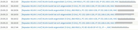

Ist das hin und her normal?
Das ist mein Surface Tablet, das ich in Händen halte während ich hier tippe. Das Schlimmste ist, dass es sich durch eine echt dicke Wand mit dem schnarchlangsamen Repeater (1750E tausche ich noch aus) verbindet, anstatt die 2 Meter entfernt stehende FRITZ!Box im 5 GHz Frequenzband ohne jegliches Hindernis zu nehmen. Ist die zu "nah"? Kann ich da was machen?

An den erweiterten WLAN-Logs erkennst du, ob eine Ummeldung seitens AVM Mesh erfolgte oder ob sich der Client "normales" WLAN Roaming bedient, wobei die Verbindung kurz unterbrochen wird.
Bei der Mesh Steuerung findest du die Einträge je nach AP oder Bandsteering wie folgt.
WLAN-Gerät wurde umgemeldet (Band-Steering): Automatischer WLAN-Bandwechsel zur verbesserten Datenübertragung....
oder
WLAN-Gerät wurde umgemeldet (AP-Steering): Automatischer Wechsel des WLAN-Gerätes...
Handelt es sich um normales WLAN-Roaming, findest du solche Einträge im Log.
WLAN-Gerät hat sich neu angemeldet (2,4 GHz)...
WLAN-Gerät hat sich neu angemeldet (5 GHz)...
