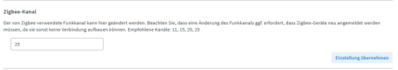

1776772057246.png Zigbee kanal 25

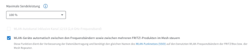

Sollte noch die Frage kommen, warum die Kanäle fest vergeben sind und nicht auf Autokanal steht. Bei mir sind mehrere SmartHome Geräte an diesen Repeater angemeldet. Die Netze der Repeater überschneiden sich, allerdings so gut wie möglich voneinander entfernt, und bei einem Kanalwechsel, wechseln auch die SmartHome Geräte den Zugangspunkt, meistens mit dem der am weitesten entfernt ist und dann teilweise nicht mehr funktionieren. Mit den festen Kanälen gibt es das Problem nicht und die Meldung wird einfach ignoriert.

Ich vergebe den Kanal fest, damit er sich mit meinen 3 Zigbee Hub Kanälen nicht kreuzt, was in einem komplexen Smarthome wichtig ist.
Mich stört aber, und das ist ja offensichtlich noch nicht behoben, dass ich Kanal X fest einstelle, und er selbst auf Kanal Y wechselt. Das muss ein Bug sein.
