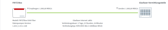

Nun würde mich aber mal eins interessieren, die Informationen von Bild 2 sind die so OK
So schaut das bei mir aus.

Die Frage ist ja auch, ob AON und GPON-Modul die selbe Temperaturentwicklung haben.
GPON hat naturgemäss dank des Splitters andere Dämpfungswerte als AON/Gbic2Gbic.
Da es sich hier um echte Single-Mode Laserdiosen handelt und nicht um reine LED-Gbics für Multimode ist die Temperatur auch von der Leitungslänge abhängig. Im Prinzip kann AON problemlos 15-25km und mehr "unbeleuchtet" geschaltet sein - dann muss der Laser in der Fritzbox natürlich massiv mehr Licht abgeben. In Profiequipment , wo Single-Mode zum Einsatz kommt, ist in der Regel stets auch ein passender Lüfter bzw. ein entsprechender SFP-Cage vorhanden der für ausreichend Kühlung sorgt. Generell sollte Singlemode nicht über 60° ungekühlt längere Zeit betrieben werden, da die Lebenserwartung der Laserdiode da recht gering ausfallen kann - verglichen mit MultiMode LED-Dioden die weit mehr als 20 Jahre rennen und so gut wie kaum Strom brauchen...
Ich würde zur Sicherheit bei AVM gleich 1 bis 2 Reserve Sparteparts aus dem Onlineshop ordern, das man sofort Gbics liegen hat, wenn eines abraucht. Die 5590 braucht definitiv ausreichend Frischluft, notfalls muss man mit aktiver Kühlung nachhelfen da AVM intern gar nichts unternommen hat, das das Gbic zumindest passiv ausreichend gekühlt wird. Wenn das 2 Jahre durchrennt ohne abzurauchen ist man eh schon gut bedient bei der aktuellen Bauweise.
Zum Vergleich: Im RZ/DataCenter in einem 24 Port Switch beläuft sich die Temperatur um die 25-28° - mit entsprechendem Lüfterlärm versteht sich :)
Mit GPON habe ich aktuell 50.8 °C
Nein ist unterschiedlich. Bei GPON hat der Splitter eine Dämpfung um etwa 20db herum, daher muss der SendeLaser hier massiv nachhelfen. Es ist aber wie gesagt abhängig von der Gesamtdämpfung bis zum Gbic im OLT. Je länger/schlechter der Leitungsweg bis zum OLT, je mehr Power braucht die Laserdiose in der FB.
Bei AON kann das jedoch ebenfalls auftreten, wenn bewusst mit zwischengeschalteten Dämpungssteckern auf kurzen Entfernungen die Leistung abgeschwächt werden
soll/muss. Da AON point2point ist und in der Regel für den Bereich 15-20km ausgelegt wird, wäre bei einem Weg, wenn der Pop direkt um die Ecke steht, der Empfänger im OLT sofort Dicht bei sehr kurzen Wegen um die 200-300 Meter. Da werden dann gerne Dämpfungsstecker von 3db - 10db verbaut, je nach Anbieter.
Im regulären Duplex-Bereich, also Standardbetrieb mit 2 Fasern hat von man von Anfang an 3-4 verschidene Gbics-Typen, die kleinste Version ist bis zu 1-10km, dann folgen Standards wie LX20, LX70 und LX120, was dann 20km, 70km und 120km an einem Stück bedeutet. Bei der Fritzbox ist wg. des Brandings und komplett anderen Konzepten nur ein OEM-Gbic vorhanden. Also muss mit Dämpfungsgliedern im DistributionPoint oder im OLT "nachgeholfen" werden.
Was aktuell auch nicht beachtet wird: Die Temperatur der Gbics erhöht sich mit dem heissen Sommer weiter. Gingen wir die letzten Tage von 18-24° Grad aus, so wird sich die Umgebungstemperatur in vielen Haushalten dann gewöhnlich auch an heissen Tagen um die 35-38° (je nach Wohnung/Klimaanlage/keine Klimaanlage...) abspielen. Das kommt dann in Kürze on Top noch dazu. Die Box sollte evtl. aufrecht stehend Testweise mal an die Wand geschraubt werden statt hingestellt werden. Zumindest wäre ausreichend zirkulierende Frischluft dringend anzuraten... oder eben gleich Ersatzg-Gbics ordern und die Grenzen bewusst mal ausloten...
Tip: Einen Laptop-Untersatz-Kühler an einen der USB-Ports mit anschliessen und die Box darauf stellen. Das könnte schon mal Einiges an Zirkulation bringen, wenn man die Box liegend aufstellt :p
Aus der Praxis sind +60° zumindest schon fast eine Garantie für kurze Lebenserwartung, sowohl für das Gbic als auch den SFP-Port innerhalb der Box, da die komplette Einheit dauerhaft schon am "Glühen" ist.
