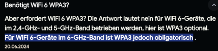

Mein Fire TV Stick Max 2 zeigt bei Verbindungsmöglichkeit bei 5 GHz WPA 2 an und verbindet sich auch einwandfrei, bei 6 GHz zeigt er WPA 3 Personal an und verbindet sich nicht. In der FritzBox habe ich nur WPA 2 eingestellt. Kann man das für das 6 GHz getrennt einstellen? Sehe nur ein Möglichkeit unter Sicherheit. :oops:
6 GHz braucht unbedingt WPA3, erfordert also die Einstellung WPA2+WPA3, um zu funktionieren
Reaktionen: Ralf-Fritz
@Ralf-Fritz : Hab auch meine Fritzbox und Repeater auf WPA3+2 umgestellt. Mit dem Kompatibilitätamodus für ältere Clients bisher keine Probleme. Denk dran, dass du den Firestick noch mal neu anmelden musst mit Passwort im Wlan, da er sonst nicht auf WPA3 geht und damit auch kein 6 Ghz!
