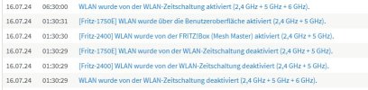

Also WLAN Nachtschaltung mögen die Repeater gerade nicht so. Wie gestern morgen werden die Clients auf 400 Mbit runtergefahren von 866 Mbit. :rolleyes:
Nein, bleiben am Strom. Habe mal das Wlan aus und wieder eingeschaltet beim FritzFon, es bleibt bei 400 Mbit bei den Clients am Repeater. An der Fritz!Box machen sie 866 Mbit.
Testweise mal auf Wifi 5 und dann wieder auf Wifi 6 zurück gestellt und schon machen die Clients am Repeater wieder 866 Mbit. ;)
Werde heute Nacht mal das Wlan anlassen und morgen früh schauen.
Also die Zeitschaltung arbeitet noch nicht so einwandfrei lt. LOG. 1 Sekunde nach Abschaltung steht bei den Repeatern wieder aktiviert und dann blinken die die ganze Nacht rum und suchen den Master.
Siehe dazu Auszug ('geschrumpft') aus dem MCSIndex; dort sind bis WiFi6 alle Geschwindigkeiten, Bandbreiten etc, zu finden. Runtergeschaltet werden wirklich die Bandbreiten in WiFi5 von 80 MHz auf 40 MHz (rot markiert) in WiFi5, was ich mit sehr hoher Wahrscheinlichkeit als Fehler der Firmware im Master einstufe. Solche Probleme gab es damals auch bei der 7590ax, als diese ZW-DFS bekommen sollte.
