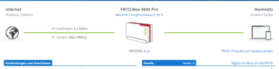

Ich habe seit gestern eine 5690 Pro. Kriege in Kürze von einem lokalen Provider GPON 1 Gbit. Der Wechselassistent transferierte die Settings meiner alten 7590 (noch ohne "AX") erfreulich schnell und unkompliziert.
Er updatete die Box auf Firmware 8.22. Bei der alten 7590 war längst die 8.25 "en vogue".
Damit ich nicht jedes Fettnäpfchen selbst finden muß: ist ein Update auf die Laborversionen -wegen gravierender Mängel- sinnvoll/notwendig? Welche Schwächen hat die 8.22?
