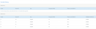

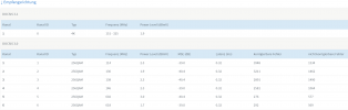

ich bin seit kurzem Kunde bei Vodafone und habe den 1 Gigabit Tarif gewählt.
Die Leistung kommt auch zu jeder Uhrzeit an. Nur habe ich ab und zu mal jetzt nach ungefähr 148 Stunden einen Disconnect gehabt.
(Kabel-Internet antwortet nicht). Dann verbindet sich die Fritzbox neu mit dem Internet. Das dauert ja auch nur 30 Sekunden trotzdem, sollte doch so viel ich weiß Kabel-Internet doch eigentlich rein theoretisch keinen Disconnect haben? Sehe ich das richtig?
Ich habe eine Fritzbox 6660 mit der aktuellen Fritz!OS 7.24. Der Router hängt ohne Verlängerung oder ähnliches an der Multimediadose mit einem zirka 1,5m langen Kabel. (Also auch nicht zu lange etc.)
Meine Pegelwerte sehen, wenn ich das mit Daten aus verschiedensten Foren vergleiche auch nicht schlecht aus. (Siehe Screenshots) Was mir aber aufgefallen ist das ich im Allgemeinen viele Fehler sowohl korrigierbar und unkorrigierbar habe.
Hat jemand ähnliches Verhalten schon mal beobachten können? Ich bin neu was das Thema Kabel-Internet anbelangt. Leider hilft einem Vodafone ja nicht wenn man ein eigenes Gerät am Anschluss in Betrieb hat. (Angeblich wegen Datenschutzgründen...)

Lt. Screenshot benutzt deine FB6660 den DOCSIS-3.1-Kanal in Senderichtung (upload) noch nicht. Zu welcher Tageszeit hast Du nach ca. 148 Std., diese Unterbrechung (disconnect)? In welchem Bundesland hast Du deinen Internetanschluss bei VF?
Die Tagezeit is da unerschiedlich. Aber das war ungefähr um 18:00 Uhr. Der Anschluss ist im Kabel Deutschland Gebiet (Bayern)
Die Fehler werden auch immer mehr jetzt nach 18 Stunden Laufzeit. Aber immerhin mehr korrigierbare wie anders rum.

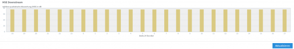

Die Pegelwerte sehen nicht so ungewöhnlich aus, auch die MSE Werte nicht. Aber die nicht korrigierbaren Fehler sind schon hoch.
