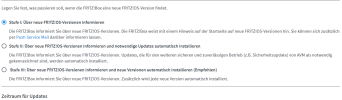

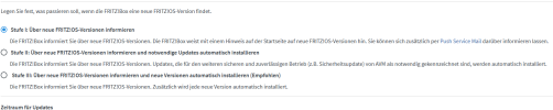

Das jeweilige Verhalten des FRITZ!OS (man sollte dann ja auch unterstellen, daß es so wie bei AVM beschrieben funktioniert - alles andere wäre eine "Funktionsabweichung") ist doch eigentlich mit den "drei Stufen" einigermaßen klar erklärt:
und das ist auch nicht erst im akt. Entwickler-Zweig so, wie man in der 07.29 nachlesen kann:
Außer der Darstellung hat sich da m.W. auch nichts Entscheidendes geändert.
Ich finde da jedenfalls die erwähnte Ausnahme bzgl. "kritischer Updates" nicht - die Installation notwendiger(!) Updates ist auch bei "Stufe II" schon freigegeben und bei Stufe I sollte es GAR KEIN automatisches Update geben.
