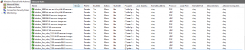

Ansonsten kann man auch mal einen Blick in die erweiterten Einstellungen der Windows-Firewall werfen und da alle Einträge für alte Recovery-Programme entfernen (s. Anhang als Beispiel). Dann wird eben bei der nächsten Benutzung (für jedes EXE-File getrennt) wieder nach den erlaubten Firewall-"Durchbrüchen" gefragt und wenn man das korrekt beantwortet, kommt das betreffende Programm auch durch die Firewall - allerdings kann es sein, daß man das dann zweimal aufrufen muß (wenn die Box nicht schon in EVA steht, sondern nach 5-10 Sekunden das OS lädt), wenn man nicht schnell genug beim Beantworten des Firewall-Exceptions-Dialogs ist: https://www.ip-phone-forum.de/threads/wie-recovere-ich-eigentlich-richtig.299790/
EDIT: Wenn man Einträge in der Firewall löschen will, sollte man die Liste nach Namen sortieren - es kann auch gut sein, daß es Einstellungen für ein Programm in unterschiedlichen Profilen gibt und dann sollte man beide Einträge löschen.

Danke für den Hinweis mit der Firewall - hab 4 Einträge der 7530-Recovery-Exe entfernt - jetzt funktionierts wie gewollt !
Bei Name steht bei mir überall nur "AvmRecover". Da muss ich schon nach Programm sortieren um zu sehen welche .exe es ist. Wieso ist das bei dir anders?
Braucht die eigentlich UDP und TCP? Reicht da nicht eines von beiden?
Wie oben geschrieben, reicht UDP und sogar dort der Port 5035 aus, wenn man keine anderen "Verbote" (bei ausgehenden Verbindungen) ausgesprochen hat in der Firewall-Konfiguration - alles andere an Verbindungen geht vom Programm selbst aus, nur die Antworten auf Broadcast-Pakete kommen als Unicast-Antworten zurück und können daher in der Firewall keiner ausgehenden Verbindung (zu einem bestimmten Host im Netzwerk) zugeordnet werden.
In der PowerShell-Version für das Suchen der Box (https://github.com/PeterPawn/YourFritz/commit/cae5d5bcdabf4b6787ee8280a51ac8d67bab42eb) habe ich das vor gar nicht langer Zeit mal so geändert, daß da zuerst per "hole punching" der Weg für die Antworten bereitet wird (einfach indem zuerst auch ein einzelnes Unicast-Paket an die erwartete Adresse gesendet wird) und danach dann die Broadcast-Pakete abgesetzt werden. Wenn das funktioniert, kommt man auch ohne Firewall-Einstellungen aus - weil dann auch wieder die Verbindung "von innen" kam und Antworten (per UDP) einfach auch später (solange das innerhalb des Firewall-Timeouts für die ausgehende Verbindung liegt) in diesem "Tunnel" zugestellt werden können.
Bei den Namen vermute ich mal (ohne das jetzt anzuschauen), daß AVM bei den Recovery-Programmen (vielleicht auch erst bei den neueren Versionen?) ein "Manifest" dazu packt, wo auch enthalten ist, welche Firewall-Einstellungen sich das Programm vom OS genehmigen lassen möchte und da kann man (iirc) auch einen Namen für den Regelsatz festlegen. So einen Regelsatz kann das Recovery-Programm aber nur selbst einstellen, wenn es mit ausreichenden Rechten (Run as Administrator) gestartet wurde - zumindest glaube ich mich daran erinnern zu können und irgendwo muß die Bezeichnung "AvmRecover" ja auch herkommen (das kann fast nur aus dem Manifest sein). Daher vermute ich mal, daß Du desöfteren das Recovery-Programm "elevated" startest? Aber ich kann mich auch irren.
Jedoch habe ich diesen Namen bei anderen Gelegenheiten durchaus auch schon gesehen - nur lösche ich diese FW-Einträge tatsächlich meistens, wenn ich ein neues Recovery-Programm ausprobiert habe, was bei mir allerdings auch nur sehr, sehr selten vorkommt, weil ich meist andere Wege gehe ... und das oben Gezeigte mußte ich in einer älteren VM auch erst mal suchen (daher sind das auch nur alte Versionen in der Liste gewesen).
Wie man als Autor eines Programms eigene "Wünsche" für die Firewall-Einstellungen vorbringen kann (auch bei der Installation irgendeines Programmpakets, was hier ja nicht gegeben ist), ist irgendwo bei MS beschrieben - das geht auch schon länger und vor Urzeiten habe ich das auch mal gemacht, aber da hat sich auch vieles mit den >Windows-Versionen geändert, was Programmierung und Installation anbelangt.
Hast du die Benutzerkontensteuerung deaktiviert oder bist du mit dem vorkonfigurierten Administrator eingeloggt?
Oder einfach ganz normal?
Wenn's wirklich interessiert, kann man das ja (mit zwischenzeitlichem Löschen der Firewall-Settings) auch auf beiden Wegen mal selbst ausprobieren - meine Aussage oben war ja nur ein "Angebot" für eine Erklärung (ich hoffe, ich konnte das auch oben schon deutlich machen) und keine, die auf einem (aktuellen) Test beruht(e). Mir fällt bloß - außer dem Manifest, was obendrein nur bei signierten Programmen überhaupt ausgewertet wird (EDIT: und daher kann ich das bei den PS-Skripten auch nicht bereitstellen, zumindest nicht ohne passendes Zertifikat zum Code-Signing) - keine andere Stelle spontan ein, wo diese Bezeichnung "AvmRecover" herkommen könnte. Bei welcher Konstellation dann welcher Eintrag in den Firewall-Settings erzeugt wird, läßt sich ja leicht ermitteln.
