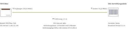

"Früher" passte bzw. orientierte sich das (selbst nachgemessen, allerdings nicht bei einer 7530 sondern noch bei einer 7272, 7390, 7490 und 7580 und auch noch mit älteren FRITZ!OS-Versionen) an der max. Leistungsaufnahme laut technischen Daten. Also bei einer 7530 sollten somit 100% (bei Verbrauch "FRITZ!Box Gesamtsystem") 18W bedeuten. Die reguläre/durchschnittliche Leistungsaufnahme einer 7530 soll ja bei 6W liegen was 33% entspräche. Somit wären (die jetzt angezeigten) 45% (8,1W) vermutlich realistischer als die zuvor angezeigten 71% (12,8W), was wohl eher ein Fehler war.
Bei meiner 7580 mit FRITZ!OS 7.29 liegen die angezeigten 31% (9,1W, max. Leistungsaufnahme 30W) jedenfalls ein klein wenig zu hoch zu den vor einiger Zeit mal gemessen 8W (xDSL-Interface wird nicht genutzt aber ein USB-Port sowie 4x LAN mit GbE). Bei einer 7530 mit FRITZ!OS 7.29 (allerdings nur als Client/WiFi-AP verwendet, also ohne xDSL mit 2x LAN, ohne DECT) werden aktuell 34% angezeigt (realer Verbrauch bei dieser unbekannt, hatte ich noch nicht nachgemessen) und bei einer 7590 (mit xDSL, 1x LAN) und FRITZ!OS 7.29 werden derzeit 24% angezeigt (7,2W) was mir auch etwas zu wenig vorkommt (realer Verbrauch aber ebenfalls unbekannt).
In allen 3 Fällen sind beide WiFi-Bänder aktiviert wobei bei der 7580 und 7530 aktuell auch in beiden Bändern WiFi-Clients verbunden sind und bei "WLAN" dementsprechend derzeit 100% angezeigt werden und bei der 7590 aktuell dagegen nur im 5Ghz-Band, weshalb da derzeit nur 57% angezeigt werden. Bei der 7580 und 7590 wird jeweils auch DECT und der interne S0-Bus verwendet und die 7590 versorgt dabei auch ein ISDN-Telefon über den S0-Bus mit Strom. Bei der 7580 wird zwar auch ein USB-Port verwendet (laut Energieanzeige mit 10%), daran angeschlossen jedoch eine ext. Festplatte mit eigener Energieversorgung.
Sind doch genauso wie die Leitungslänge nur Hausnummern, die aus irgendwelchen anderen Parametern "errechnet" bzw. geschätzt werden und wenig mit der Realität zu tun haben.
Am besten sie stampfen den Unsinn komplett ein und verlagern ihre Aktivitäten auf funktionierende Firmware.
Auch "Hausnummern" sollten zumindest halbwegs passen…
Klar das ich bspw. bzgl. Leitungslänge bei Schwankungen um vielleicht +/-10% keine Diskussion anfangen würde. Auch was den angezeigten Energieverbrauch angeht, Stichwort u.a. Messgenauigkeit/Messtoleranzen. Aber wenn man bspw. real den ungefähr gleichen Energieverbrauch messen sollte, dürfen nicht einmal 45% und ein anders mal 60 oder 70% angezeigt werden.
Ansonsten finde ich die Angaben u.a. bzgl. Leitungslänge bei VDSL2 als auch den Energieverbrauch (bisher) durchaus hilfreich, denn so kann man eben die "Hausnummer" einschätzen. Also ich bin nicht für einstampfen sondern dafür, dass die Werte, zumindest ungefähr, wieder so passen sollten wie sie es früher taten.
Ich hätte nicht Hausnummern geschrieben, wenn es nicht wirklich solche wären.
+/-10 oder von mir aus auch 20% wären als Vergleichsanhaltspunkt durchaus ok für mich.

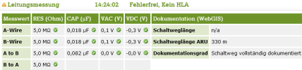

Aber 170m zu realen 330m vom Betreiber dokumentiert und gemessen als auch von google-Maps bestätigt sind dann halt echt nur Hausnummern.
Wobei meine Leitung einwandfrei in Ordnung ist mit guten Leitunswerten bei einer Messung (war nicht immer so).
