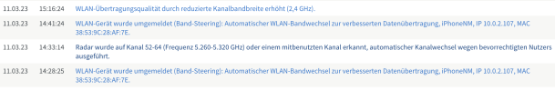

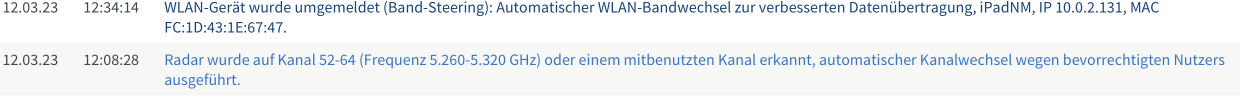

Cool, meine schreibt das nicht
Dann vermute ich mal, dass deine Box auf Autokanal läuft oder ein Kanal <100 eingestellt ist...
Dann stell mal einen Kanal >100 ein und starte die Box neu, dann solltest du diesen Eintrag sehen.

doch, direkt nach dem Booten.
