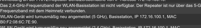

Da gibt es noch ein anderes Problem.
Hatte ich noch nie das das 2,4 Ghz weg ist.
Repeater 1200ax

@docbrown0_1
Kann es sein das du auf dem 1200 ax Repeater eine Labor oder inhaus FW hast und auf deiner Masterbox kurzzeitig das 2,4 Ghz Band deaktiviert hattest?
Dabei muss der Repeater nicht einmal direkt an der Masterbox angemeldet sein.
Letzte Firmware und das Wlan ist per Zeitschaltung Nachts deaktiviert.
Dann gehe ich mal davon aus, dass du die letzte Inhaus FW meinst :)
Der 1200 ax hat damit unter anderem einen Bug, dass das WLAN ausgeschaltet wird, wenn an der Masterbox ein oder beide Bänder deaktiviert werden - wenn die Einstellungsübernahme nicht aktiviert ist.
Ich vermute das bei dir diese zwar aktiv ist, aber sich dabei ähnlich verhält https://www.ip-phone-forum.de/threa...x-6000-inhaus-7-39-move21.313361/post-2504292
Hast du schon mal am Repeater nachgesehen, ob dein 2,4 Ghz Band eingeschaltet ist. Ich meine nicht den Heimnetzzugang, da zeigt er dann nur an "nicht gefunden" oder so ähnlich, sondern unter Funkkanal.
