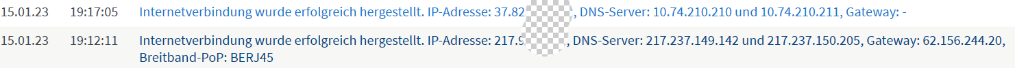

Mit der Labor Labor 7.39-102523 verhält sich Internetverbindung bei mir anders.
Ich habe den "Erweiterten Ausfallschutz / Fallbackmodus aktiviert" und folgende Beobachtung gemacht.
Die Fallbackverbindung schaltet sich ein obwohl die DSL Verbindung aktiv ist. Immer so nach ca. 5 Minuten.
Der Stick ist ein 4G Systems GmbH & Co. KG W 1208
Bei der 7590 ohne AX ist das bei mir nach 40 Tagen Laufzeit zuerst passiert. Jetzt am WE habe ich wieder auf die AX gewechselt und
es passiert sofort.
Es ist unabhängig vom "Erweiterten Kompatibilitätsmodus für Mobilfunkgeräte".
Die Verbindung über Mobilfunk schaltet sich nicht automatisch wieder ab. Das geht nur manuell.
Hat jemand ähnliches beobachtet?
