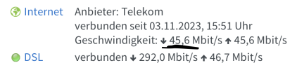

der aus der Inhaus bekannt UI DSL Anzeige Bug hats auch in die Labor geschafft.
Ist aber ja nur rein grafisch, es liegt die Volle Bandbreite wie gewohnt an.

Stimmt. Bei mir auch.
Das schreibt AVM dazu:
Problem:​
Die Verbindungsgeschwindigkeit wird unter Umständen falsch dargestellt.
Lösung:​
Bei einigen Anschlusstypen wird die Verbindungsgeschwindigkeit auf der Übersichtsseite und im Online-Monitor falsch dargestellt. Diese fehlerhafte Anzeige hat keinen Einfluss auf die tatsächlich verfügbare Geschwindigkeit. Das Problem ist bekannt und wird in einer kommenden Labor-Version beseitigt.

- **Behoben** Verbindungsgeschwindigkeit wurde unter Umständen im "Online-Monitor" falsch dargestellt
