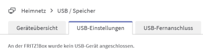

Was könnten die Beweggründe seitens AVM sein, die USB-Einstellungen gänzlich auszublenden, wenn nicht grad was angesteckt ist (was ja gar nicht stimmt bei nur 5V-Versorgung)?
Man kann doch auch USB2.0->3.0 ändern wollen wenn grad nichts dran hängt.
Zudem kann man so den USB-Port nicht mehr durch eine solche Änderung kurz lahmlegen, um Geräte dran neu zu starten.
So bei meinem ESP, der zwar nur die Stromversorgung braucht, aber nach einem Box-Neustart noch kein WLAN findet und somit nicht ansprechbar ist und so verbleibt.
Mit USB-Reset durch Änderung der USB-Einstellung kann man den neu starten sobald die Fritte normal läuft und ihr WLAN ausstrahlt.
Die USB Einstellung sind doch genau so ersichtlich wie vorher... oder was meinst du ?
Daß ich auf der Seite nur das hier sehe, erst wenn man was ansteckt, das auch eine Datenverbindung hat, kann man USB2.0 bzw. 3.0 einstellen.
Dann sieht es so aus:
Reaktionen: treysis
@RollinCHK Wenn das Broadcast oder Multicast nutzt, könnte es evtl. nicht funktionieren. Oder gibt es direkt eine 1&1-App zum Fernsehen?
@Grisu_ Na man will die User nicht mit zu vielen Einstellungen verwirren und schießt dann eben oft übers Ziel hinaus.
@bema Nein. Ohne angeschlossenes (datenfähiges) USB-Gerät kannst du keine Einstellungen mehr ändern!
@Zwanzigeinundzwanzig Das ist ja unbestritten, dass es dann geht :D Aber es ging eben früher auch ohne eingestecktes datenfähiges Gerät. Das Ärgernis ist, dass genau DAS mit der aktuellen Version eben NICHT mehr funktioniert.
Dann steck wie ich geschrieben hatte den mal ab und weg sind die Einstellungsmöglichkeiten.
Reaktionen: treysis
