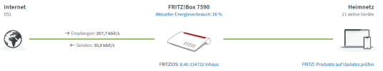

Edit: Hab als Notlösung die inhaus drauf gespielt, interessant dass auf einmal statt MBit kbits angezeigt werden
(Speedtest ergibt 250 Mbits wie gewohnt)

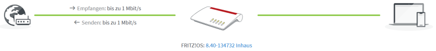

Auch bei der Anbindung über den WAN Anschluss mit 1Gbit/s wird in dieser Ansicht 1Mbit/s angezeit. In der Mesh Ansicht ist es richtig.

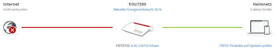

Mit der neuen Inhaus
DSL verbunden
Internetverbindung steht nicht
Laut Log ist ip4 verbunden, hat ne ip, aber nix passiert
1784570887510.pngkeine ahnung , ob es vorher schon aktiviert war, im ausfallschutz war ipv6 an, was mich eher wundert, weil ich normal alles mit ipv6 ausschalte
PS vorherige Inhaus geht einwandfrei
Reaktionen: Toaster7590

Das habe ich auch, da dürfte wohl ein Praktikant mal die Einheit verwechselt haben...
Aber wenn das alles ist... Damit kann ich leben...
bei mir sieht die Anzeige so aus (LAN-Client):
P.S: ein Neustart ändert nichts.
Reaktionen: Herbie_2005

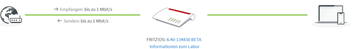

FRITZ!Box 7590, Laborversion: 8.24-134830, Datum: 24.07.2026
@1110473
Hier das gleiche mit einer 7530AX als Lan Client/Mesh Repeater mit der aktuellen Inhaus. Denke das es dem neuen UI Bug geschuldet der jetzt dazu kam
Reaktionen: 1110473
Der Bug Anschlussgeschwindigkeit aus der Inhaus ist auch in der Labor noch vorhanden.
