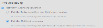

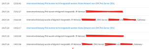

Ich glaube, da wurde irgendetwas mit dieser "neuen" Einstellung verhauen.
Ich hatte bisher immer ganz normal Dual Stack. Seit Beginn des 8.40-Labor/Inhaus-Updates habe ich jedoch ständig Neuverbindungen zwischen Mobilfunk und DSL über IPv6.
Edit: Hab die automatische bestimmung nicht probiert, weil wieso auch wenn es davor immer mit Native IPv4-Anbindung verwenden einwandfrei funktioniert hat...
Habe an meiner Telekom-Leitung (1&1-Anschluss) nur die eine Meldung pro Tag... Hast du unten
aktiviert?
Habe ich nie selbst eingestellt, muss eine automatische Einstellung sein.

Bei mir besteht das IPv6-Verbindungsproblem nach wie vor. IPv6 bringt weiterhin stündlich Fehler im Dualstack verfahren.
